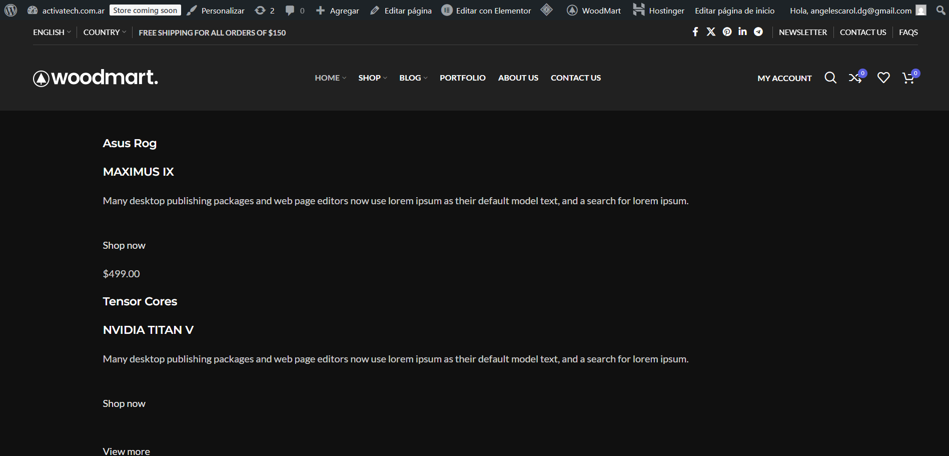

Hola chicos, perdón no soy experta, pero compré woodmart y lo instalé. Previamente elementor y elementor pro (de uds) y elijo la plantilla que quiero usar para la tienda y se ve así como la imagen que adjuntaré.
Disculpen, no encuentro el error! Me podrían ayudar? Gracias!! lo valoraría mucho!

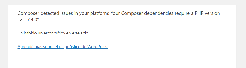

Hola Mariano, gracias por tu ayuda, si, seguí los pasos de instalacion tal cual y además accedí al post para configurar desde el c-panel, y cambié el PHP recomendado (según la guia el 7.2, pero mirá ahora el error:
Que estoy haciendo mal?
Hola @Angeles_Carol!
Estamos actualizando la guía, hoy el PHP RECOMENDADO es de 8.0 mínimo.
Avisame si cambiandolo te funciona bien :slight_smile:
Disculpa las molestias!
