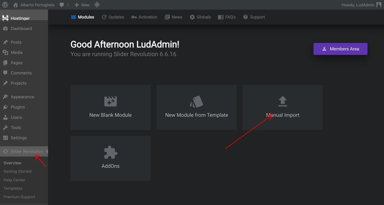

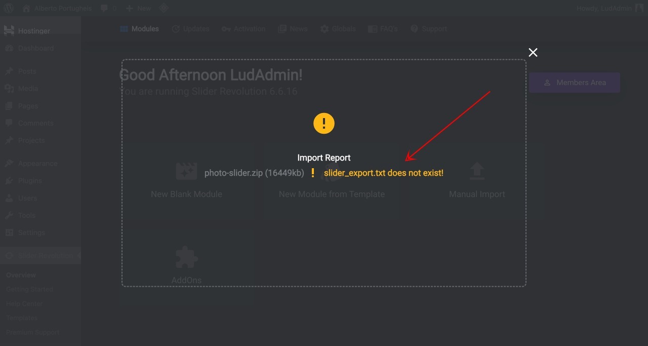

Gracias @Mariano por tu ayuda este es el error que arroja:
slider_export.txt es el archivo que busca, lo subi desde aca:
luego se queda un momento como si lo fuera a aceptar y cargar
pero no lo hace

        sí si, probe con varios y pasa lo mismo  . Me reboto en principio el plugin base y Leandro lo actualizo y subió perfecto
. Me reboto en principio el plugin base y Leandro lo actualizo y subió perfecto  . Ahora no me toma ninngun tema,… va estoy generalizando y probe 3. Te arme asi todo bien detalladito para que me cuentes si quizas estoy haciendolo
. Ahora no me toma ninngun tema,… va estoy generalizando y probe 3. Te arme asi todo bien detalladito para que me cuentes si quizas estoy haciendolo  mal. Me gustaría usar el slide para una biografia pero sino funciona voy por otro plan… antes queria pedirles ayuda ya que siempre siempre he solucionado todo… y he encontrado en orbitalpixel un lugar maravilloso

Hola @vanesadclopez
Si querés envianos un acceso temporal a tu sitio a soporte@orbitapixel.net y lo vemos directamente allí ya que no encontramos inconvenientes con las ultimas versiones de Slider!
okis! Está hecho…
@vanesadclopez si instalas la version anterior podes instalar template sin problemas. Luego de haber agregados los que quieras, podes volver a instalar la ultima version del addon.
