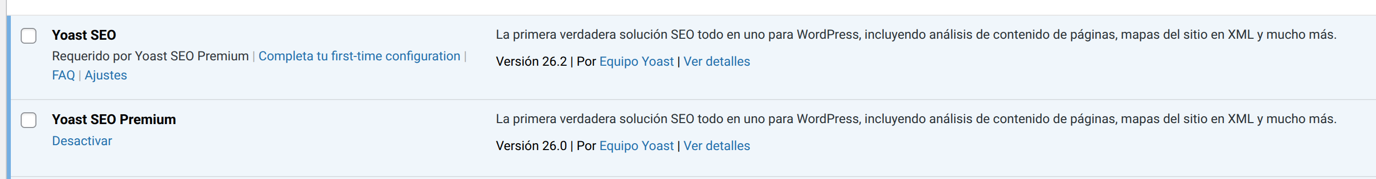

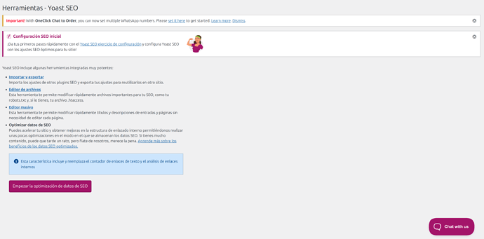

Tengo problemas con la optimización de datos de Yoast SEO Premium Versión 26.0, y algunas versiones anteriores, realice varias pruebas, desactive totalmente Wordfence, con Yoast Test Helper, (Restablecer Tablas de indexables y migraciones) sin resultado.
Última prueba deje activado solo Yoast SEO, y desactive (Yoast SEO Premium Versión 26.0)
Funciono correctamente
Solicito acistencia, gracias

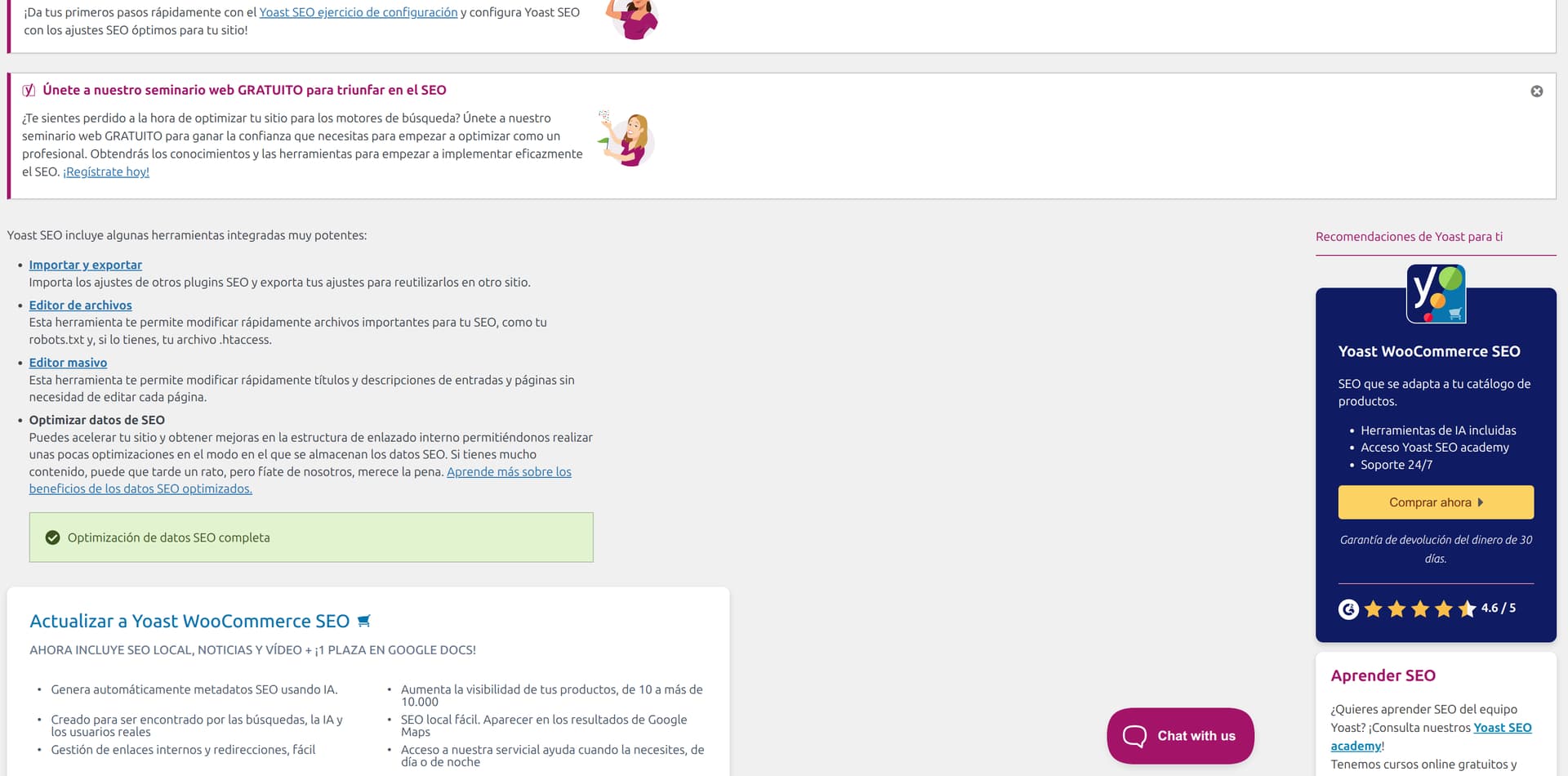

no sale ningún error, solo funciona cuando YOAST FREE, al activar pro, queda sin terminar la optimización como la segunda imagen, firewall desactivado, por las dudas y activado es lo mismo

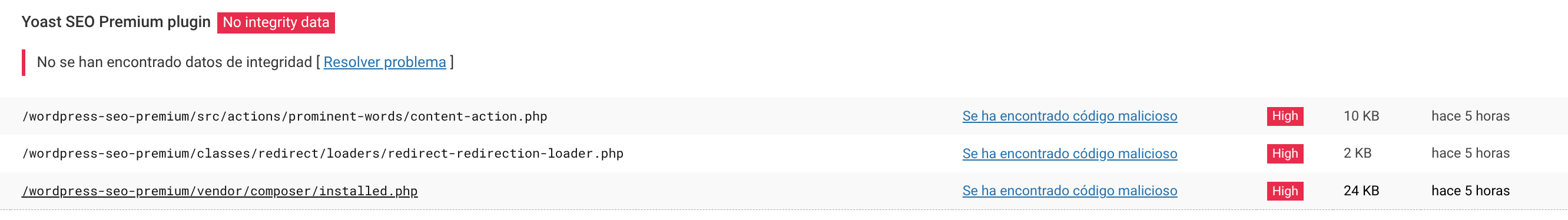

El sistema, aparentemente, por el lado del servidor y wordfence, dice que el pluing tiene virus
Highlights from WP Cerber Security 9.6.10, se chequeó y también dio problema de virus.

Respecto al aviso, quedate tranquilo que es un falso positivo que viene con el plugin tal como se descarga del desarrollador! Para tu tranquilidad te comparto los análisis de Virus Total:

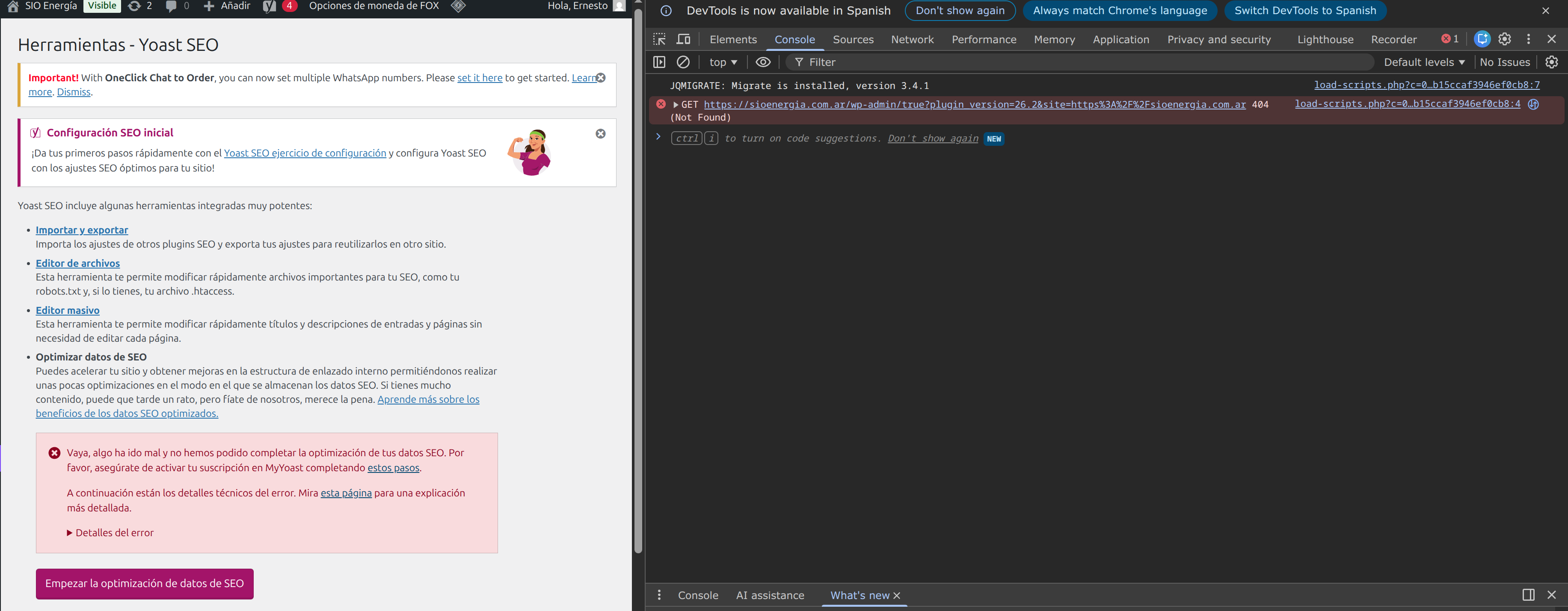

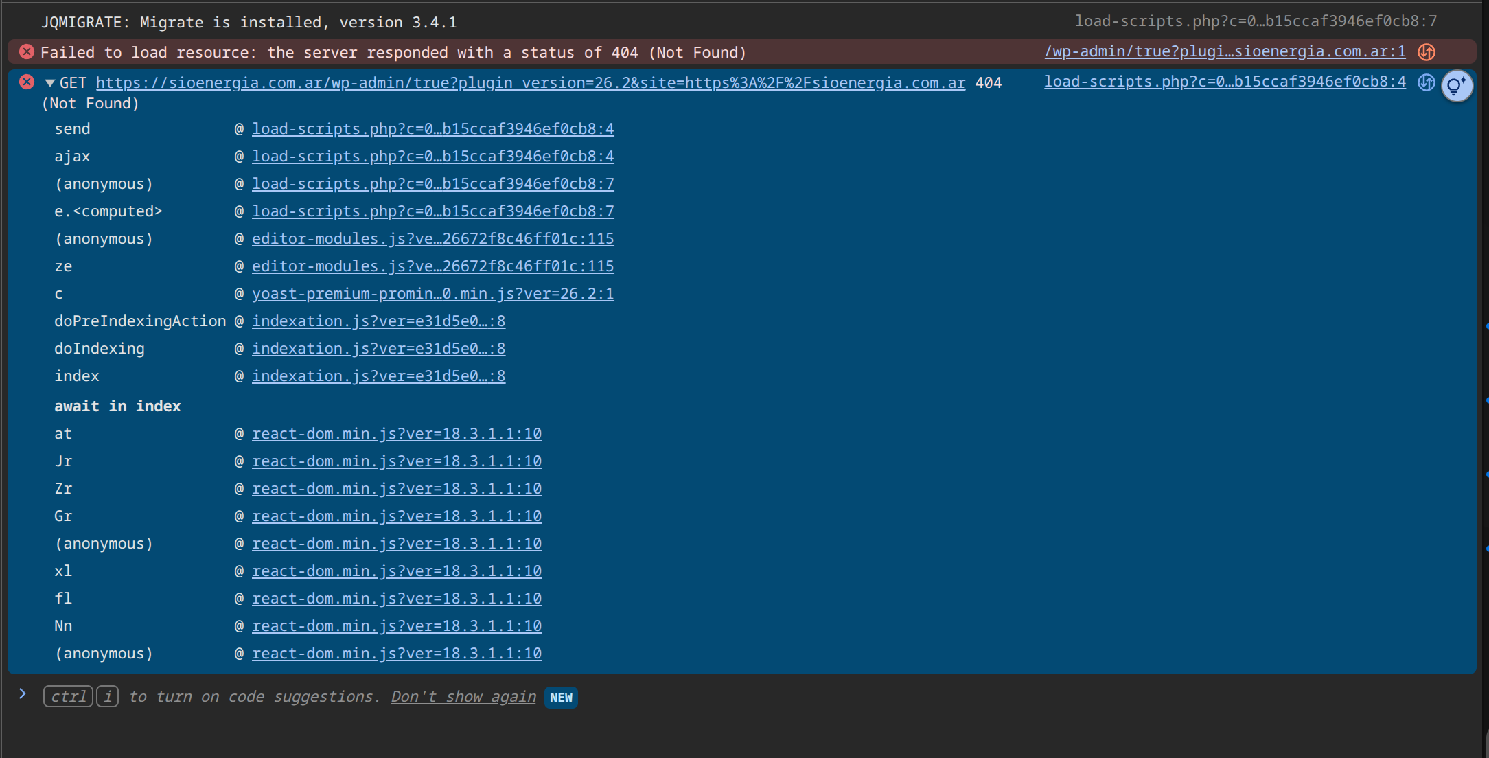

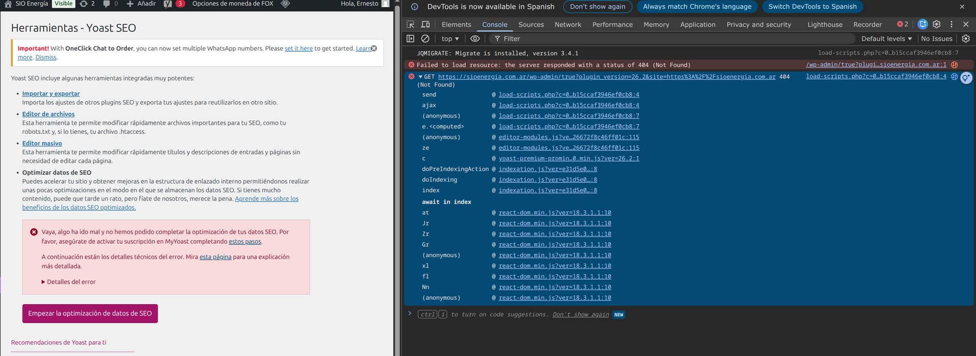

Hola espero que esten bien, Puse el sistema en modo diagnóstico ( Health Check & Troubleshooting), tambien de tema, y solo funciona la optimización con ( Yoast SEO FREE) con la premium me tira el error de la captura.
También lo realicé en el sitio desactivando todo y obtuve el mismo resultado.

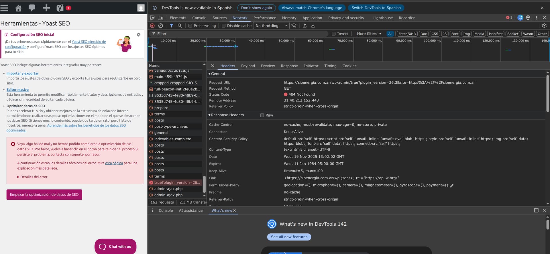

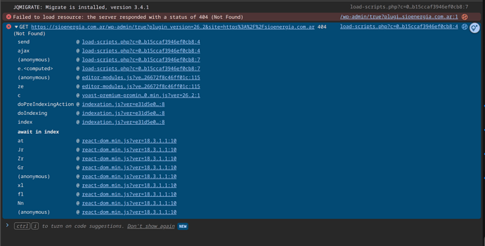

  • este error me indica la IA
Qué está pasando? (Análisis Técnico)
Fíjate en la URL que da error: true?plugin_version=26.3&site=....
  • El plugin está intentando verificar tu licencia Premium enviando datos a los servidores de Yoast (por eso envía site= y plugin_version).
  • En lugar de tener la dirección correcta (ej: api.yoast.com), la variable interna del plugin se ha roto y dice true.
  • Por eso el navegador intenta ir literalmente a una página llamada “true”, que no existe (Error 404).
Esto confirma que es un problema de validación de licencia, no de tu servidor ni de tu contenido.
Hola @eriquelme! Gracias por la devolución.
Sí, estamos con algunos inconvenientes con las funciones IA ya que el servidor detecta que la licencia no esta activa para un sitio en particular.
Tenemos otros que sí estan funcionando bien (Rank Math, AIOSEO, etc).
Si querés podemos realizar el cambio por otro plugin del repositorio.
