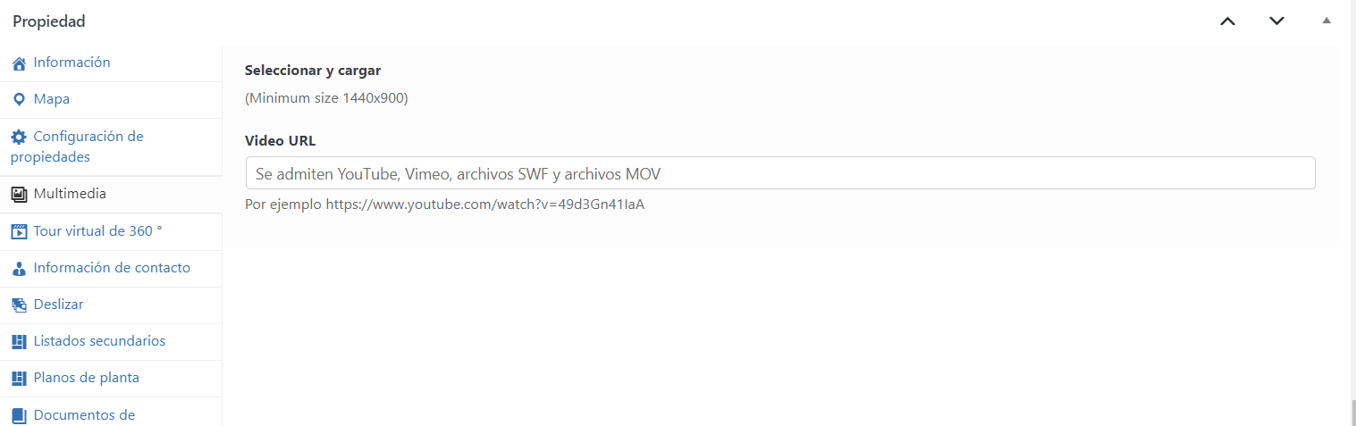

tengo problema con la plantilla Houzez, no me permite cargar la galeria de imagenes de las propiedades.

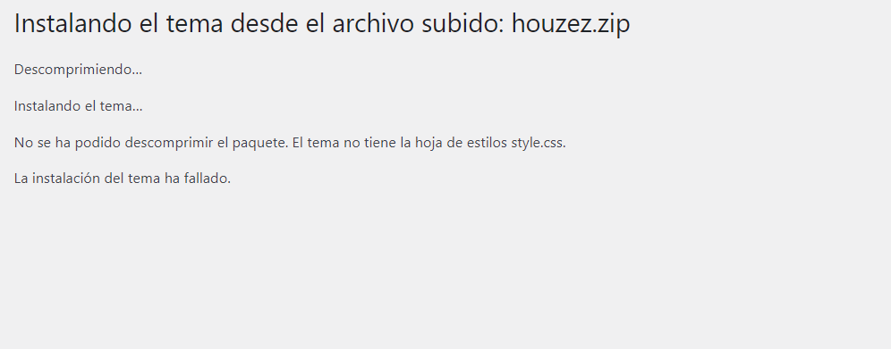

Instale la versión houzez_v2.7.3 y sigo con el mismo problema
Hola @Alexander_Matwiejuk

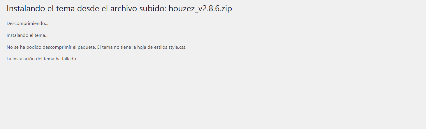

Si aun no pudiste solucionar el error al cual te referís lo podes instalar así:
Es decir, DESCOMPRIMIENDO el archivo de Houzez que estas intentando instalar directamente ya que el ZIP instalable del tema esta dentro.

Puede que desde la última update las imágenes se suban del costado (barra lateral derecha).

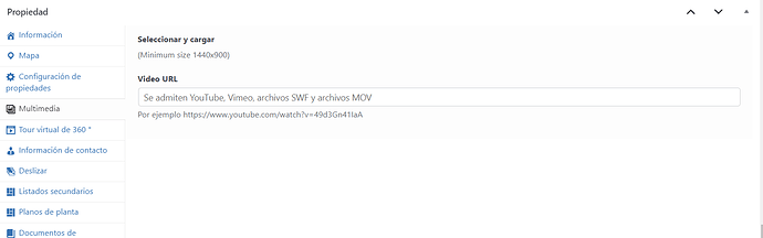

Me pasa exactamente lo mismo desde hace 2 días. No he actualizado el tema ni nada, de hecho tengo el tema hijo activado.

Buenos días! se pudo solucionar el problema de carga de imagenes? sigo sin poder ingresar la galeria para las propiedades
Porfavor necesito solucionar el problema lo antes posible
Hola! ¿Pudiste solucionarlo? Nosotros seguimos igual, hemos actualizado a la nueva versión y nada, igual que antes.
Hola, @MANTRA_IP_AGENCIA @Alexander_Matwiejuk
La versión mas reciente de WordPress (6.3) presenta un error con los temas que tienen ese sistema de galerías por posteo (houzez, realhomes, etc).
Para solucionarlo por favor hace un downgrade de WordPress a la versión 6.2 o anterior:
