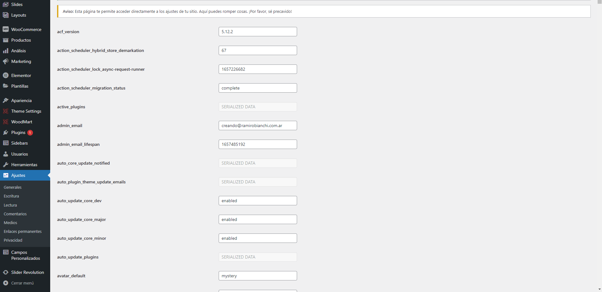

Cuando hago algun cambio desde el editor de woodmart, el asistente donde podes modificar el footer, header, todo lo que tiene que ver con la edición propia del tema, cuando doy a guardar los cambios, los mismos nunca se guardan y me manda a una pagina de configuracion de wordpress, la cual adjunto aquí.
