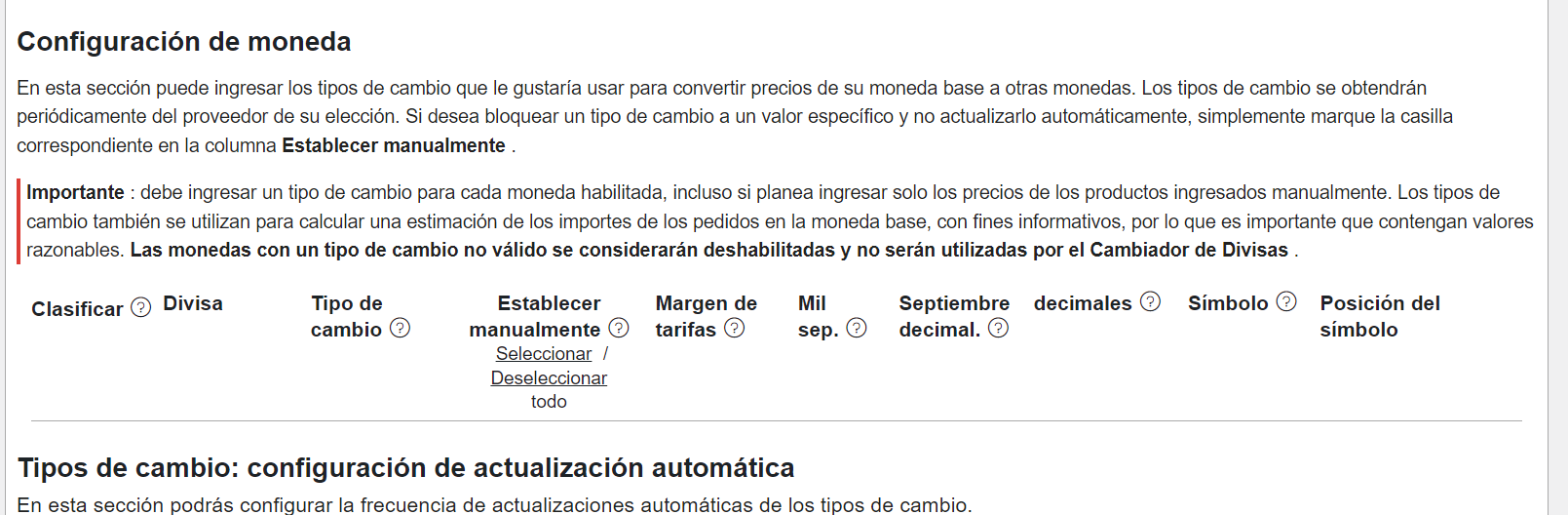

Hola chicos, la ultima y ante ultima version de aelia no me deja configurar las divisas por ende no funciona/toma el cambio en los productos, adjunto foto del lugar que no funciona
Hola @Javier_RM!
Recientemente subimos una nueva versión, podrías probarla?
También tene en cuenta de tener actualizado Aelia Foundations instalado en paralelo.
         Listo chicos ya funciona correctamente. Tip importante: Si tenia una version antigua y se instala la nueva version, para que funcione se debe volver a configurar las divisas dentro del plugin (eliminar y agregar divisas) y de esa manera aparece el sector para configurar el tipo de cambio. Saludos
