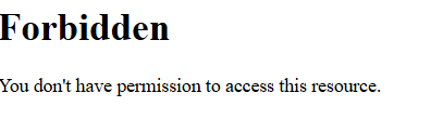

Hola, sigo teniendo el mismo problema. Me salta esta leyenda: Forbidden
You don’t have permission to access this resource. Ya desde hace un mes que me pasa con diferentes actualizaciones de elementor PRO
Hola @puntodediseno!
Con la versión subida mas reciente tenes inconvenientes?
Esta operativa funcionando en diversos hostings! Si tenés otro plan de alojamiento en otro servidor por favor probala, es posible que sea una configuración del host.
